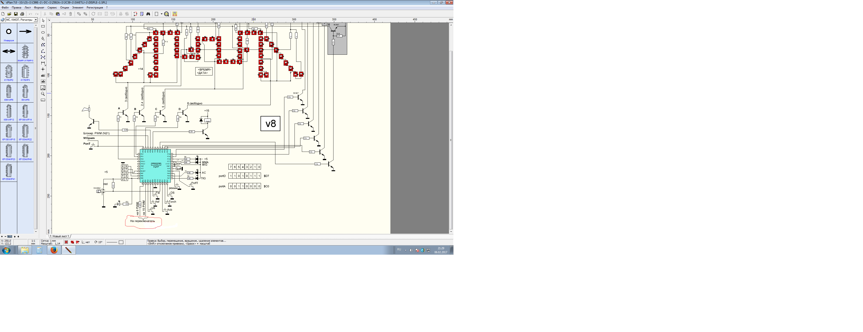

тогда обьясните, на какой переключатель то что обведено
dik01
Сообщения: 424
Re: Апгрэд "СВЕТЛЯЧОК"
Сообщение dik01 »
Переключатель режимов сварки если я правильно увидел на таком маленьком рисунке .Это может быть та же АТИНИ.
Эти выводы идут на PWM3B.Такой же алгоритм режимов сделан на Тини 2313.

возник еще один вопрос, на схеме 14 вывод атмеги16 соединен с 21выводом pwm, а на плате с 14 выводом пвмки? И еще непонятно куда на плате
подключается 21 вывод пвмки?

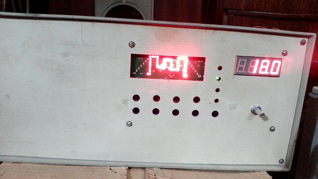

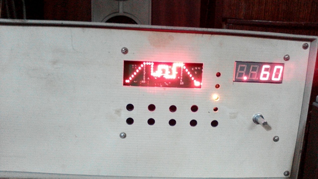

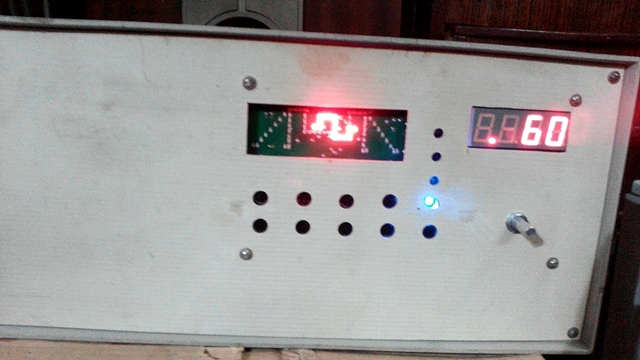

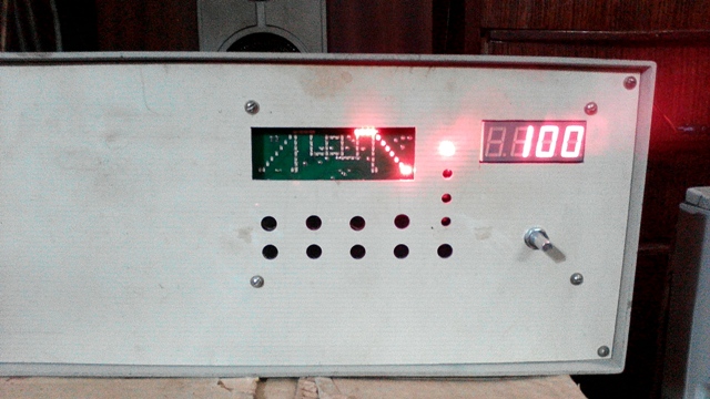

Запустил своего светляка, печатку и схему правил, все сегменты, во всех режимах светят правильно, кроме режима АС- не светится вертикальный столбик, в остальных режимах светится

shaserega

какие будут предложения, что бы заставить светиться, давайте уже общими усилиями доведем светлячка до ума
Здоров.А у тебя те же сегменты не горят как у меня?Пока нет людей откликнувшихся о правильной работе.Я пробовал другую прошивку-те же яйца.Походу если уважаемый Петрович решит помочь в этом деле,будет толк.

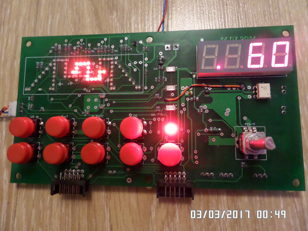

ROMA
Сообщения: 46
Сообщение ROMA »
Ребята ну выкладывали уже рабочие схемы ,прошивки , лэйки в теме апгрэйда . на моей все сегменты горят . До прошивки с лэйкой пока не доберусь , могу пофотать печатку покрупнее .

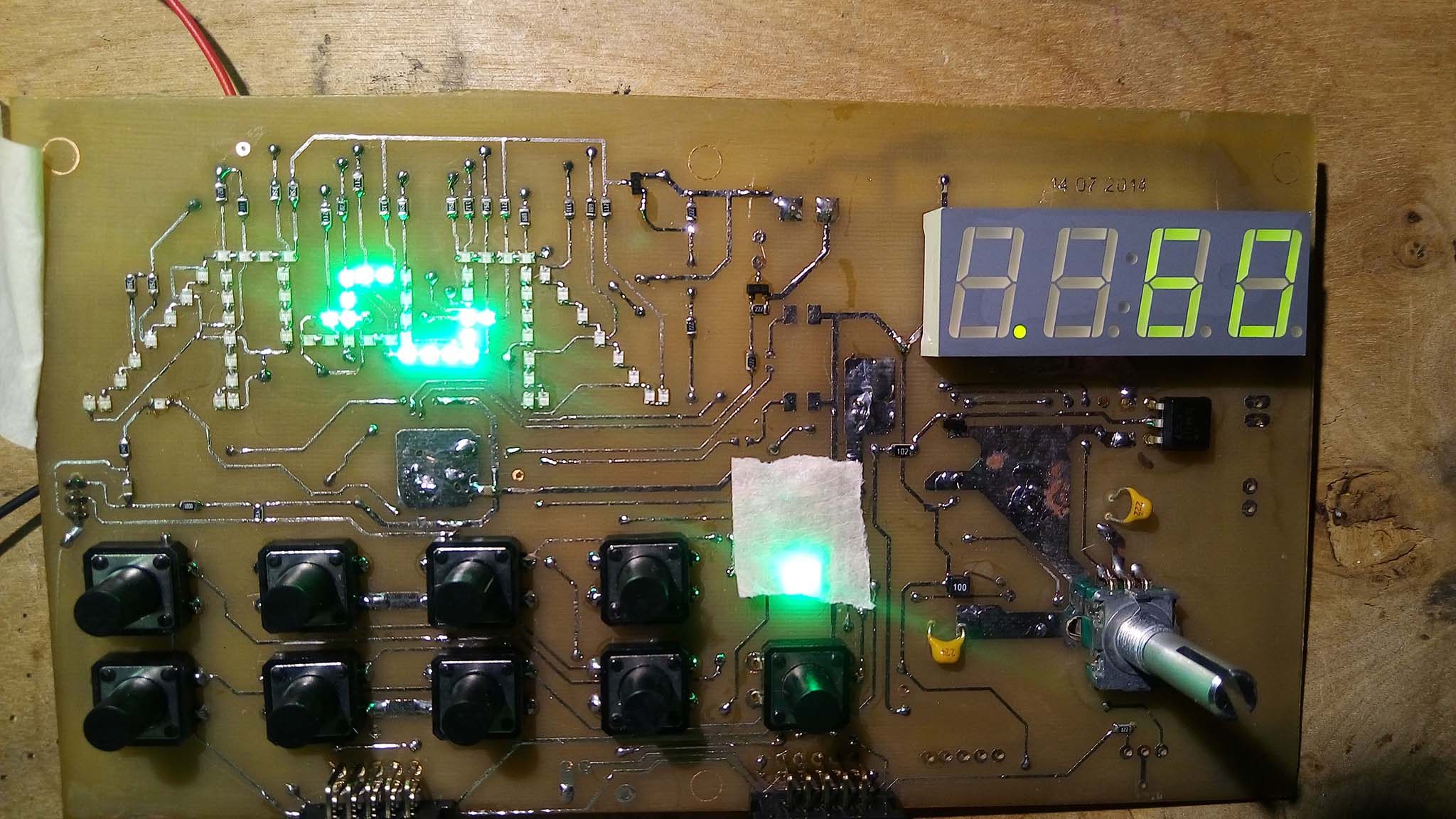

Сообщение виктор76 »
всем доброго времени суток,ищите косяк в плате или в деталях,все работает!

если бы, был косяк в плате или в деталях, то в остальных режимах тоже бы не работало, а не работает только в АС режиме, склоняюсь к прошивке. У кого фурычит скиньте плату и прошиву, если не сложно
