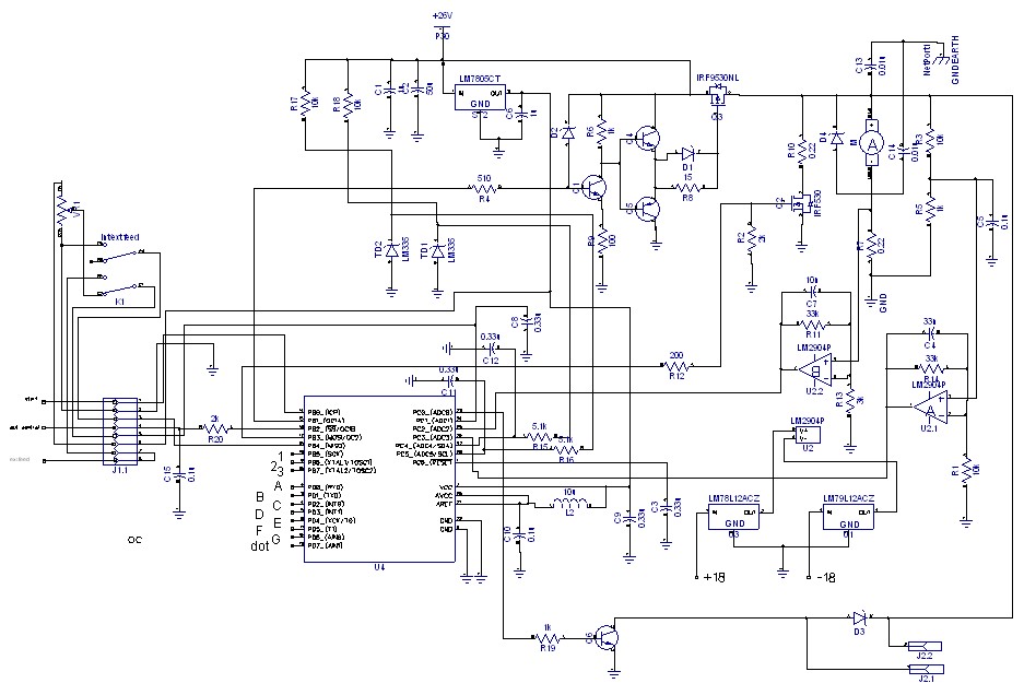

Petrovich писал(а): Предыдущая схемка была по интересней, там с ОС для стабилизации оборотов.
Попробую к ней подсуропить проца.
Вообщета каличная она, нет ни старта ни стопа ни тормоза мотора.
А насчот стабилибздацыии скорости Андрон пару годков назад излагал ликбез на мастер сити на эт тему. В прицепе собсно тот самы ликбез и это все что нада для пытливого моска шоб сделать ентот стабилибздон

Lukialex писал(а): Енто функции ВАХ :D Сомнения берут, насколько мне помнится там немногим менее чем для ММА, но все равно спасибо.
Ды не, Серг правильно все талдычит.
Petrovich писал(а): Думается, что вариант Андрона нам не подходит. У него стабилизируется вращающий момент, а не обороты. В
Видать ты не догнал чего то. Оба способа работают на получении противо эдс вращения и сравнение с заданием. Способы получения эдс вращения разные и разные способы управления заданием. Во что это выльется - несложно додумать. А то что проще - не значит лучше. Самое простое это 555. :) Таких подавалок несметное количество на полусамопальных и самопальных бодиках. Но именно знакомые владельцы этих бодиков и совратили меня на создание поделки как на картинке. По сути эт цифровой вариант от схемки Андрона. Он ее тож когда то выкладывал.
sam_soft писал(а):...Видать ты не догнал чего то. ...
Тема для меня новая, но заинтересовался.
Разговор про 555 не идёт. Вопрос в том, что я пока не догоняю, зачем мне ток, как параметор, если я хочу знать обороты???

У меня тесть и сестроёб сварщики(ну проста дюж умные :lol: ) и они в один голос говорят что чем стабильней скорость подачи проволки тем качественней шов и легче варить(что для меня важней) Вот и пробую наслушавшись хвалебных од про производственные протяжки с 4-мя роликами(на каждом шестерня) и блоком управления размером как вся сэмова сварка в сборе(кстати когда-то искал эту протяжку и нашёл , но цена была просто заоблачтая).А схемку вылажил потому что проверил и работает чётко , тормоз -Реле на 2 положения.
Petrovich писал(а): Тема для меня новая, но заинтересовался.
Петрович, усё проста , ток учайствует в определении противо эдс, а она в сваю очередь зависит от оборотов. Твои сумнения не новы. Я когда то тож , когда Андрон меня натаскивал на полуавтоматы , не сразу смекнул , што и до чаго :) Патома разобралси. Сенк Андрону, читае он или не читае сей фрукт, сё равно сенк ему. Он прафсиянал, собсна говоря как и остальная приличная, бескорысная публика, типа Чукчи, Худрука , Мультика и тд.
Ксож, нету возможности ответить на все остальные вопросы. Пару неделек ишо в запое , по работе. Жрать хочацца :)
sam_soft писал(а):...Петрович, усё проста , ток учайствует в определении противо эдс, а она в сваю очередь зависит от оборотов....
Это я уже понял. СЭМ, наверное ты не посмотрел внимательно то, что показал Гончий. В той схеме, а точнее в описалове, есть маленькая изюминка, которая в том, что между ШИМами мерится напруга на моторе, которая пропорциональна оборотам. Там стоит синхронный детектор на полевике. Вот это мне показалось интересным, я только об этом.
Теперь о тормозе, для Гончего.
СЭМ имел ввиду, и в этом я с ним согласен, не тормоз для остановки, а динамический тормоз. Т.е. ШИМ должен не только разгонять порциями ротор, но и также тормозить его для ижбежания перекомпенсации в ОС. Грубо говоря, если масса якоря велика, а так же если ход лёгкий, мотор может подгазовывать. Особенно это проявляется если его придержать, а потом отпустить.
Вспоминаю приводы киловатных движков времён застоя, в фрезерных станках, 110вольт постоянка, таходатчик и море транзисторов, операционников, всё по Андрону, КТ704 на выходе в мост, и обязательное динамическое торможение.....
