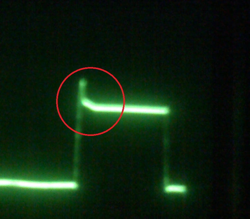

Я пока собрал апарат на старой управе собираюсь и по новой но возникла такая ситуация- не нравится сигналы на ключи. Всплески как будто большие и когда выпаиваю 1 ком (тот что паралельно с кс213) сигнал становится красивым но с 1Ком какойта наклон ка это видно и на картинке. Скажите пожалуйста новечку такие всплески должны быть и вообще с такими сигналами будет работать сила или нет. Если нет как исправить?
Чтоб не забыл ети сигналы без подачи напряжения на силе.
Я думаю что сигналы исправил.  Это так или ешчо крявые?

Нормально.
У меня на ключиках такая же осцилка,работает как миленький.
