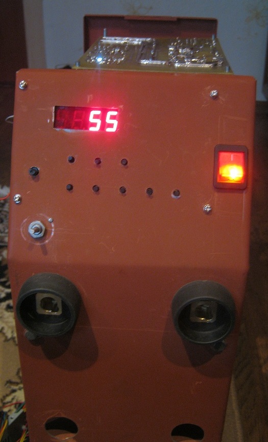

Petrovich писал(а):Идеальная подсветка получается если стекло находится на расстоянии 18мм от подложки. Но как это реально реализовать я не знаю.
Я себе по передней панели уже ничего переделывать не стану, далеко зашло.
Имею глубокое убеждение в том,что передняя панель сварочника не должна иметь щелей, и если на ней расположены индикаторы или другие приборы, то они должны быть защищены. По этой причине в своем варианте индикатор спрятал за плексом. Соответственно высота самого индикатора в паре с толщиной плекса были компенсированы тактовыми кнопками с высокими толкачами.
Еще один момент. В обоих предложенных выше вариантах передка не показан разьем программирования. О нем забыли?
Может использовать светодиодную ленту с меньшими светодиодами и соответственно с меньшим шагом между ними? Мне кажется так равномернее подсветка будет

Komrad писал(а):... В обоих предложенных выше вариантах передка не показан разьем программирования. О нем забыли?
Отвинчиваешь стекло и вот они, разъёмы.

Вот ещё вариант, который может запросто претендовать на идеальный. Достаточно высоты в 10мм. Просто берём кусок сайдинга....а на верх фрезеруем стекло с мнемоникой от AISN.
Komrad писал(а):...Имею глубокое убеждение в том,что передняя панель сварочника не должна иметь щелей, и если на ней расположены индикаторы или другие приборы, то они должны быть защищены. По этой причине в своем варианте индикатор спрятал за плексом. Соответственно высота самого индикатора в паре с толщиной плекса были компенсированы тактовыми кнопками с высокими толкачами.
А от стекла ни кто и не собирался отказываться.
Занятные предложения !в своём сварочнике зделал по другому ,проблему с пылью можно сказать решил т.е передняя панель съёмная немного больше размера платы на ней кнопки выточены вставлены в отверстия и заклеины тонкой резиной по периметру это вот такая защита от пыли .Если нужно прошить необходимо снять переднюю панель плохо пожалуй патом зделаю как предлогал Петрович ( окошечка).Если делать с подсветкой то думал светодиоды расположить на плате для печатного монтожа ,переднюю панель зделать из орг-стекла светодиоды разделить от свето-потока решоткой это только для засвечивания надписей над кнапками.А вот как эту панель защитить от пыли ? пока затрудняюсь сказать

Петрович а на фотке с сайдингом рассеиватель (бум. скотч ) наклеен? А то как-то светодиоды просвечивают сильно.... Можно еще поверх сайдинга проложить пленку с транспарантными надписями и еще один слой оргстекла и получится очень прилично... Или вместо пленки и оргстекла наклеить на сайдинг тонкую нержавейку с вырезанными лазером мнемограммами и надписями
Сашко писал(а):Петрович а на фотке с сайдингом рассеиватель (бум. скотч ) наклеен? А то как-то светодиоды просвечивают сильно....
Нет, сайдинг, как есть, только естесственно зад прорезан.
Сашко писал(а):Можно еще поверх сайдинга проложить пленку с транспарантными надписями и еще один слой оргстекла и получится очень прилично..
Я думал просто оргстекло с фрезерованной с внутренней стороны мнемоникой. В фрезеровку затереть красочку.
Сашко писал(а): Или вместо пленки и оргстекла наклеить на сайдинг тонкую нержавейку с вырезанными лазером мнемограммами и надписями
А вот эта технология мне не доступна.
Фича в том, что нам надо получить минимальную высоту, иначе индикатор сильно утопится, а это не айс.
Сашко писал(а):.... Можно еще поверх сайдинга проложить пленку с транспарантными надписями и еще один слой оргстекла и получится очень прилично...
Вот, положил плёнку, правда печать на лазернике, струйная была бы лучше.
