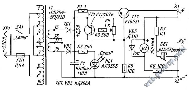

Конечно же нет. Я измеряю малые сопротивления генератором тока. У меня 2 БП с токовым режимом. Ставлю 2-10 ампер и далее по закону Ома.
Evgeniy-free писал(а): И ещё интересно, кто чем сопротивление балласта мерил, точности мультиметра достаточно?
В архиве схема от Erika с Электриков, как раз для измерения сопротивления малых сопротивлений
IST.rar
(16.01 КБ) 654 скачивания

Может кому пригодитса схема омметр слинейной шкалой,сделать можно за пять секунд.Как то раньше собиралса сделать мост Вина но так руки не дошли а сейчас и схему потерял.Есть ещё одна простенькая но там с трансом,нашол сечас скину.
вторая
вторая
